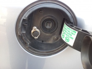

Witam
Mam pytanie będe zakładał gaz do mojej meganki III GT mam pytanie czy można lub czy macie założony korek podłączenia gazu kolo wlewu benzyny pod klapką -oglądałem i za wiele miejsca na montaż tam nie ma -czy pozostaje tylko zrobienie dziury i montaż korka w zderzaku

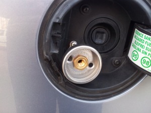

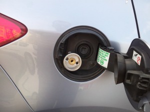

Zrób pełny wlew pod tablicą rejestracyjną, a tablica na zawiasy + magnes (często się tak robi w tym modelu). Zamontowanie wlewu mini jest możliwe, ale musisz za każdym razem dokręcać końcówkę wlewu, co doprowadziłoby mnie do furii, poza tym końcówka zawsze śmierdzi. Polecam montaż pod tablicą.
Mam wlew mini, wkręcenie jej zajmuje 10 sekund, czy śmierdzi? może przez parę minut zaraz po tankowaniu ale i tak wożę ją w bagażniku więc nic nie czuję. Osobiście nie narzekam i polecam takie rozwiązanie. O tablicy na zawiasach pierwszy raz słyszę, ale przyznam, że też ciekawy pomysł :P

jaca31 jak chcesz montować dobrze to podjedź do Davanti w Bytomiu- przy okazji możesz pozdrowić szefa moim nickiem (być może coś zrzuci z ceny). Pełny wlew to wygoda, mini wlewy się kołyszą na tych słupkach, jak zaczniecie sami tankować to zrozumiecie skąd moje parcie na pełny wlew z dobrym mocowaniem.
