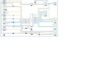

Jeżeli lusterko wsteczne masz zwykłe a nie takie z dużą obudową,a wtyczki po przerabiane to znaczy, że ktoś rzężbił.Nie było Climatronika, ale go sobie ktoś dorobił lub próbował.Fabrycznie do panelu dochodzą dwie wtyczki,tak jak przed liftem.Panel powinien być koloru białego.

Na schemacie też są tylko 2 wtyczki.Nie spotkałem się z 3 wtyczkami ,nawet nie było by co tam podłączyć.
Nel, tak na przyszłość, w VISOU wszystkie schematy są w postaci pdf-a, wystarczy takiego pfd-a dodać jako załącznik do posta. Będzie bardziej czytelny niż zrzut ekranu.

Jedna wtyczka jest z przewodami do silniczków i rezystora występuje jako osobna wiązka - można ją dokupić.Druga wtyczka to przewody zasilające,can i do czujników , jest powiazana z wiązką deski rozdzielczej. Na podstawie schematów, które wrzuciłem, sprawdź obydwie wtyczki czy mają przewody w odpowiednich pinach. A najlepiej to wrzuć zdjęcia, jak to u ciebie wygląda.

Piter007 ogarnąłeś temat? Też mam Megi z 2006 i chcę zrobić klimatronika. Rozebrałem co się dało z przodu i powiem ci co miałeś oryginalnie. Szeroka biała kostka była do manualnego panelu klimy i tylko ona jedna była, czujnika nasłonecznienia i temperatury brak. Druga fabryczna do silniczków była dokupiona, a że trzeciej nie było ktoś rzeźbił. Dwa przewody można wziąc z pierwszej wtyczki, kolejne dwa np. z gniazda diagnostycznego, dwa idą do czujnika nasłonecznienia, jeden do skrzynki bezpieczników, jeszcze masa i czujnik temp. gdzie jeden kabel jest wspólny z czujnikem nasłonecznienia. Schemat który wrzucił Nel jest przed liftowy. Zobacz mój post w temacie przeróbki klimy są tam oba schematy. Wrzuć fotki jak to jest u Ciebie zrobione. Zobacz czy masz czujnik za daszkiem wyświetlacza. Temp. zewnętrznej nie masz bo podstawowa wersja jak u mnie. Sprawdź czy masz założone wszystkie silniczki, szczególnie od recyrkulacji bo jak dzisiaj sprawdziłem to żeby go przykręcić trzeba zrobić otwór w nagrzewnicy na wirnik bo jest zaślepiony jeśli w ogóle tam jest. Szukaj go za schowkiem blisko grodzi dość wysoko. Wrzuce filmik jak to wygląda u mnie.
