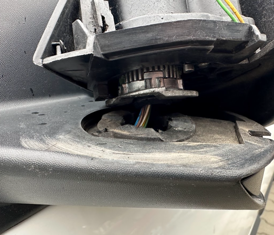

Uszkodzono mi boczne lusterko (RM III Grandtour z 2010 r) - sprawca grzmotnął w moje lewe lustro swoim, w efekcie połamało się wewnętrzne, czarne "wyścielenie" lusterka. Część malowana, zewnętrzna jest nienaruszona. Przeżył także szklany wkład (wypadł po uderzeniu, ale wcisnąłem i póki co jeżdżę) oraz kierunkowskaz i żarówka w nim. Czy takie lusterko da się naprawić? Czy owe czarne wyścielenie jest "rozbrajalne", czy jest to element jeden, cały wraz z malowaną częścią zewnętrzną? Serwis chce wymienić całe lustro i oczekuje "około 1000 PLN". Na 100% nie uzyskam takiej kwoty z OC sprawcy.
Proszę o pomoc, jeśli ktoś posiada taką wiedzę.
No i jeszcze jedno - gdybym się zdecydował na samodzielną naprawę - czy wymiana lusterka to duży problem? Mam nadzieję, że nie trzeba rozbrajać całych drzwi?
Kiedyś zabawiałem się samodzielnymi naprawami w Clio II, swojej nowej Meganki nie ruszałem palcem, póki co. Teraz chyba będzie trzeba.
P.S. Nie wiem czy to wazne, ale lusterko jest składane ręcznie, regulowane elektrycznie i chyba :) podgrzewane (wersja Dynamique).

Dzisiaj właśnie ktoś na parkingu uszkodzi mi prawe lusterko tak jak koledze domikw. (moja megi to Grandtour z 2011, lusterko ręcznie składane , sterowane elektrycznie , niepodgrzewane).
Ta część lakierowana ok, kierunkowskaz ok, wkład lusterka wisiał na kabelkach, ale wcisnąłem w gniazdo i ok, sterować mogę. Ale ten cholerny plastik utrzaśnięty w kilku miejscach - próbowałem zebrać kawałki i ewentualnie posklejać, ale niestety w śniegu nie wszystko znalazłem i nawięcej brakuje przy obsadzie kierunkowskaza, który trzyma się na słowo honoru.
Niestety nie wiem kto to zrobił, świadków brak :(
Pytanie czy jak kupię używane lusterko to po pierwsze jakie to ma być, bo słyszałem o jakiś 6, 7, 8 i 9 pinowych (nie wiem dokładnie o co chodzi) i czy da się przełożyć tylko ten element plastikowy, czy muszę wymieniać całe lusterko wraz z tym mocowaniem w nadwoziu?? czy tylko da się przełożyć ten sam wkład plastikowy (to "wyściełanie"). Ewentualnie czy tą moją część lakierowaną będę mógł przełożyć do tego kupionego?

Samą osłonę lusterka można przełożyć, z tego co wiedziałem mogą być różne zaczepy w zależności od wersji. W serwisówce jest instrukcja jak zdjąć lusterko i osłonę. Samego gniazda nie wymieniłem więc się nie wypowiem.
http://megane.com.pl/files/getdownload/1270-instrukcje-serwisowe-do-meganesecenic-iii/
jak wymieniasz całe lusterko to muszą się piny (ilość) zgadzać oraz wersja nadwozia. Do kombi na pewno z coupe nie będzie pasować. Być może podejdzie od htb.
Wymiana całego lusterka to max 5 minut. Lakierowaną część można przełożyć, tylko trzeba uważać na zatrzaski bo są delikatne i pękają. Nie robiłbym tego na mrozie.
1. Żeby zdjąć lusterko odczepiasz plastikowy "trójkąt" po wewnętrznej stronie drzwi. Zacznij od góry - tam jest spinka, jak wyskoczy to ciągniesz plastik do góry.
2. odpinasz wtyczkę elektryczną (teraz możesz już policzyć piny we wtyczce).
3. odkręcasz 3 śrubki (kluczyk 8 chyba, najlepiej nasadka).
4. lusterko odchylasz od drzwi i jest Twoje.

Sprawdzałem już na alle..gro... i cena całego lusterka (tylko zalożyć) czy do malowania jest prawie identyczna (ok. 200zł)
Po nowym roku spróbuję gdzieś po szrotach pojeździć może coś godnego uwagi znajdę.
jeszcze raz wielkie dzięki za pomoc
