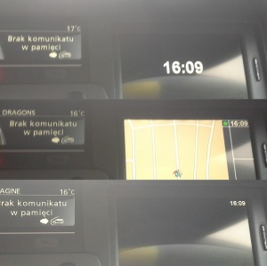

cinas Opublikowano 11 Marca 2014 Udostępnij Opublikowano 11 Marca 2014 Witam Dziś uruchomiłem zegarek w liczniku , jak mamy navi to standardowo nie mamy zegrka koło temperatury - po przeprogramowaniu licznika mamy zegarek, można wyłączyć navi i widzimy godzinę co fabrycznie brakuje Tak wygląda fabrycznie A tak wygląda po aktywowaniu zegarka Cytuj Odnośnik do komentarza Udostępnij na innych stronach Więcej opcji udostępniania...

raffsa Opublikowano 27 Kwietnia 2014 Udostępnij Opublikowano 27 Kwietnia 2014 mam bose z nawigacją i chyba jest troszeczkę inaczej, mianowicie 1. przy wyłączonym radiu mam DUŻĄ godzinę na navi 2. przy włączonej navi prawy górny róg zegareczek 3. przy ukrytej navi ( czarny ekran ) też w górnym prawym rogu mały godzina. Jak możesz podeślij wsad to może uda mi się przeprogramować bo muszę rozkopać licznik bo światła dzienne minie denerwują Cytuj Odnośnik do komentarza Udostępnij na innych stronach Więcej opcji udostępniania...

raffsa Opublikowano 28 Kwietnia 2014 Udostępnij Opublikowano 28 Kwietnia 2014 chciałem powiedzieć że mam zegarek non stop ale na navi. Najlepszy jest ten duży ale to tylko gdy radio jest wyłączone. Chętnie bym przerobił żeby ten duży był w opcji "ukryj mapę" Cytuj Odnośnik do komentarza Udostępnij na innych stronach Więcej opcji udostępniania...
