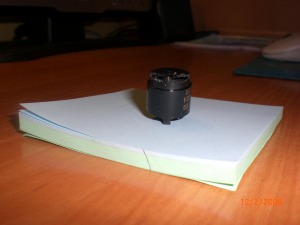

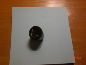

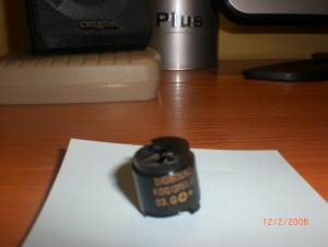

Witam !! Mam ten sam proble, u mnie nic nie piszczy i nie słychac właczonych kierunkowskazów. Podejchałem do znajomego elektryka i ten wyjął mi całe zegary, odpiął wiązkę przewodów i wylutował element który jest uszkodzony a odpowiada za te sygnały. Tak więc Snap ma rację!!! Podpowiem tylko, że na tym "byczku" jest napis "DIGISOUND F/GD....". Mam teraz ja pytanko, gdzie to coś moge kupić??
gdzie to coś mogę kupić?
ja na twoim miejscu bym kopnął sie do jakiegoś elektronicznego i poprosił o buzer(koszt od 1,5zł). niestety nie wiem jak wygląda ten w megance ale dać na wzór i coś może sie dopasuje. domyślać sie mogę że to coś takiego:
http://www.katalog.micros.com.pl/buzer_buzery.php
jak masz to wyciągnięte to zrób zdj i wrzuć je na forum. na pewno sie wielu osobom przyda i będą wiedzieć czego szukać.
Dziekuję za rade i pomoc Lepper_pl. Zrobiłem fotki i własnie je zamieszczam. Wymiary mojego buzerka to śednica 1,6cmX1,4cm. Łatwo do niego dotrzeć, trochę trudniej z wylutowaniem, bo druk jest dwustronny. Może ktoś dobierze zamiennik do mojego Secnica II?
