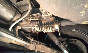

Witam. Jestem w trakcie diagnozowania przyczyny stukania w prawym tylnym kole. Pierwsze co do głowy mi wpadło to wejście na kanał i oglądnięcia tejże strony. Pytanie dotyczy nie tyle samego stukania zawieszenia (przeglądam jak na razie całe forum w tej sprawie) ale tego co jest zamocowane na tylnej belce. Co to jest i do czego służy? Ten "pręt" wewnątrz sprężyny jest luźny i poruszając nim słychać wyraźne stukanie- tak jakby ta sprężyna nie była wystarczająco rozciągnięta. Czy wiecie może co to za element, czemu służy? Autko to Megane coupe ph1, poj. 1.6, 1997r.
Opisywany i przedstawiany na fotkach już kilka razy w kilku tematach- regulator siły hamowania tylnych kół. Zazwyczaj występuje w renówkach tylko w układach bez ABS

Sprawdź pierścienie i przewody czujnika przy przednich kołach. Powinien być elastyczny hamulcowy, elektryczny od czujnika zużycia klocków - może być urżnięty - i przewód od czujnika ABS.
A korektor prosty - im mniejszy nacisk na tylną oś, tym bardziej redukuje ciśnienie w tylnych przewodach hamulcowych.
W moim aucie jest ABS..
Jesteś tego pewny na 100%
W moim starszym sceniolu przed zakupem też był w zestawieniu opisany, jednak w aucie go nie było.
Regulator ten jest przeszkodą w poprawnym działaniu ABS, gdyż przez przymkniecie przelotów na przewodach hamulcowych ogranicza ciśnienie w tłoczkach jak auto jest lekkie i otwiera zwiększając przepływ i siłę hamowania przy aucie obciążonym. W takim razie cały układ ABS jest tłumiony i nie spełnia swego zadania jak należy.

Taka podmiana (samej belki) mogła by być wykonana, jednak wówczas regulator nie miałby podłączonych przewodów hamulcowych, co widać na fotkach, a tylko wisiał jako zbędne obciążenie. Przy piastach, nawet w wersjach bez ABS zazwyczaj są otwory do podwieszenia czujników

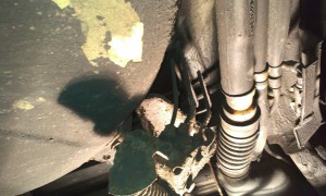

Mówiąc o ABS nie mówiłem o zestawieniu tylko o faktycznym zachowaniu pedału hamulca po wciśnięciu do oporu (czy to mokra/oblodzona nawierzchnia). Pedał wyraźnie pulsuje a kół jeszcze nigdy nie udało mi się zblokować.. Dlatego jestem mocno zdziwiony tym co piszecie. Nie zmienia to faktu, że dowiedziałem się czegoś ciekawego i muszę się zagłębić w ten temat. Jutro miałem jechać na kanał z autem (nieszczęsne stuki zawieszenia i "brzęczenie" na połączeniu tłumików), więc dodatkowo zerknę na koła, zrobię zdjęcia. Co do tego regulatora- dokładnie się przyjrzałem tej sprężynie i elementowi, który w niej się znajduje- wygląda to tak jakby ten element nie miał żadnego połączenia ani z hydrauliką (widoczną na drugim zdjęciu), ani przewodami elektrycznymi). W każdym bądź razie zerknę w miejsca o których wspominaliście.
Na Twoich fotkach zaznaczyłem na zielono gdzie jest podłączona hydraulika.
post-2372-0-54213100-1396634894_thumb.jpg post-2372-0-89377000-1396634915_thumb.jpg
W tym układzie podłączenia elektrycznego nie znajdziesz.

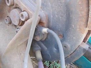

Elektryka jest zastosowana do czujników przy kołach, które podają informacje o kołach w poślizgu do komputera sterującego pompą ABS.

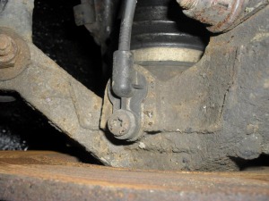

Wcześniej pisałem, że nie widzę połączenia pomiędzy tą sprężyną z "prętem" wewnątrz a hydrauliką z tyłu. Po zejściu do kanału i wyczyszczeniu druciakiem tego elementu już tą zależność widzę- po prostu było to tak zabrudzone, że elementy ruchome były niewidoczne.. Uważam, że temat jest już do zakmnięcia.
