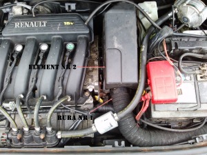

Miesiąc temu zakupiłam Renault Megane II, chciałam dzisiaj uzupełnić płyn do spryskiwaczy i pod maską zauważyłam że rura (nr 1 na zdjęciu)
jest odczepiona od pewnego elementu. Element (nr 2 na zdjęciu) leżał luźno, najzwyczajniej można było go wyciągnąć, nie było śruby, a zaczepka była pęknięta (teraz na zdjęciu jest doczepiona rura, bo przed trasą ją przysunęłam, ale wcześniej odstawała 5 cm). Dwa dni temu oddałam butlę LPG na próby ciśnieniowe i nie wiem czy to ma coś z tym wspólnego, ale jednak wolę o tym napisać.

Czy znajdzie się ktoś na tyle uprzejmy i napiszę mi co to jest za element i dlaczego się poluzował???? Czy mam się bardzo martwić i jechać od razu do mechanika?

To "pudło" to tzw. tłumik szmerów ssania jak nazwa wskazuje tłumi hałas zasysanego powietrza. Powinien być dokręcony jedną śrubą do silnika a z tyłu ma taką gumową obejmę i wchodzi na obudowę filtra powietrza. Sprawdź czy jest dobrze założony na obudowę filtra, dokręć go silnika aby się nie ruszał, doczep rurę i to wszystko. A z butlą to nic wspólnego nie ma.
Element zaznaczony numerem 2 to tłumik szmerów ssania. Wycisza pracę dolotu powietrza. Z jednej strony doczepiona jest do niego rura którą oznaczyłaś numerem 1 i przez którą jest zasysane powietrze. Drugi koniec tłumika szmerów ssania zamocowany jest na filtrze powietrza.
Nie ma powodu do zmartwień, po prostu należy to wszystko pomocować by nie tłukło się po silniku. Jakaś super szczelność połączeń nie jest istotna, ma po prostu to wszystko być z sobą połączone.
