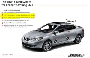

Standardowo są montowane głośniki 130 mm. z kołnierzem dystansowym stanowiącym integralną część głośnika.
Tak, ale w bliźniaku z Korei mamy 160 mm, czyli da się.
