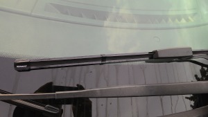

Nie bawcie się w zamienniki. W salonie renault oryginały na bolec (nowy wzór) kosztują 100 zł wraz z nakładkami z białym napisem renault. Made in France. Miałem Silbacki, zbierały dobrze ale bez nakładek wygląd był tragiczny.
Proszę:

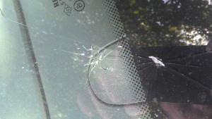

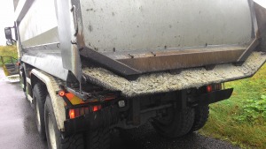

Przy okazji wracając z wczasów dostałem porządnym kamieniem z tego samochodu:
Miałem rejestrator, więc gościu się nie wypierał. Obyło się bez policji, za szybę z wymianą zapłacił z własnej kieszeni aby nie poszły zniżki.
Ja miałem zwykłą zieloną, oryginalną, tylko przez 10 lat strasznie porysowaną i raz naprawiałem odprysk. Z wymianą plus żel do czujnika deszczu z ogólnopolską gwarancją w nordglassie dałem 640 zł wraz z certyfikatem, że szyba była wymieniana nie z powodu wypadku (dobre w razie odsprzedaży).
Już nie chciałem gościa naciągać, gdybym wzywał policję dostałby 300 zł i 6 punktów. Jak bym chciał z ubezpieczenia to i tak jego szef ściągnął by mu za zniżki z wypłaty, choć w sumie należała mu się kara za zasyfioną skrzynię po rozładunku. Dobrze, że mu się osunął jeden kamień, a nie kilka bo mogło dojść do tragedii. A tak mam nową szybę z nowymi wycieraczkami za darmo.
