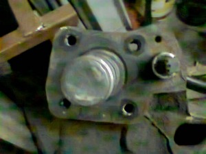

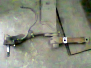

Ja osobiście pojęcia nie mam co siedzi u mnie w Renówce. Próbuję trochę dopomóc mechanikowi w pozyskaniu tego elementu. Za chwilę będę miał fotkę to prześlę. Usterki odnośnie belki pojawiały się w trzech etapach w odstępie tygodnia. Dwa porządne strzały .. dosłownie trzaski jakby opona pękła i autko przysiadło dobre 2cm , po tygodniu na działce jak cięcie to sąsiedzi obok zareagowali na hałas.. mi się wydaje że te drążki musiały taki hałas robić.
Regulamin pkt. 5.13 – cytowanie Aston76
Dodano: 16 sie 2014 - 15:06
post-46101-0-15075100-1408194287_thumb.jpeg post-46101-0-70742300-1408194277_thumb.jpeg
fotki belki dostałem od mechanika może coś rozjaśni temat
