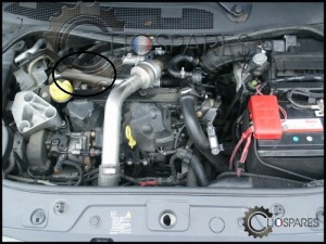

Ręki nie dam sobie obciąć ale to chyba ten wąż z obrazka. (przy opcji edytuj nie miałem opcji załącz plik)

Łącznik między kolektorem a EGR jest stalowy i na pewno nie jest czarny tylko srebny i taki mam do pozbycia do wersji poliftowej.Czarny może być wąż miedzy turbo a IC. Najlepiej zrób fotkę swojej częsci po się nie dogadasz. Aha od strony pasażera-to PRAWA strona,chyba że masz angola .
Poniżej zaznaczyłem miejsce gdzie znajduje się wężyk. Jest za silnikiem, jakieś 20-30 cm od góry silnika. Prawdopodobnie to ten wąż co zaznaczyłem na schemacie w pierwszym poście z tym że znalazłem to zdjęcie w kiepskiej jakości.
