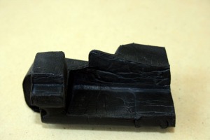

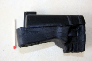

Podczas montowania podszybia okazało się, że mam problem ;). Proszę o pomoc w określeniu, gdzie należy umieścić kształtkę z pianki, widoczną na załączonych fotografiach. Mam pewną koncepcję, ale nie chcę Wam sugerować.

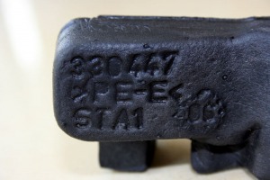

Na części są napisy:
"330447
>PE-E<
STA1"
Z góry dziękuję za szybkie odpowiedzi.

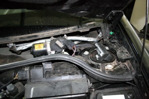

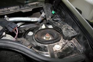

kaag - dzięki za szybką odpowiedź. Nie widzę jednak miejsca na ten element na błotniku obok McPhersona. Z pewnością jest to prawa (patrząc od strony otwartej maski) strona auta, gdyż, przy rozbieraniu podszybia, elementy z lewej strony odkładałem na lewo, a z prawej - analogicznie.
Załączam fotografie okolicy McPersona.

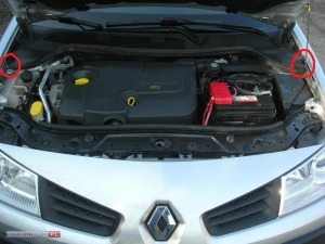

Sa 2 sztuki jedna z lewej druga z prawej. wchodza w miejsca zaznaczone na obrazku.jak juz naprawde nie bedziesz wiedzial to zrobie CI fotke lub filmik, wiec daj znac jak cos
Edytowane przez pingus21

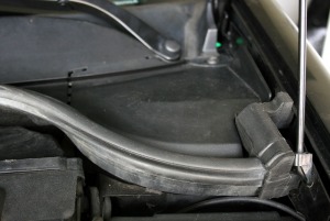

Pingus21 bardzo dziękuję za podpowiedź i foto. Jest dokładnie tak, jak napisałeś.
Załączam fotografię zamontowanej już u mnie kształtki - może komuś się przyda. Temat do zamknięcia.
