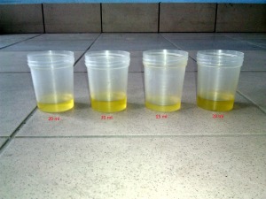

Oto wyniki:
Wtrysk nr 1- 28 ml
2- 15 ml
3- 30 ml
4- 20 ml
Podczas testu auto pracowało przez 4 minuty.

Nie jest źle, mam trochę gorsze wyniki i żadnych komunikatów o usterce układu wtryskowego. Dopuszczalne jest 30 ml po dwóch minutach.
Ten komunikat o wypadaniu zapłonu to prędzej wynika z usterki elektrycznej wtryskiwacza lub obwodu zasilania jego cweki. Może również wynikać z braku odpowiedniej kompresji na tym cylindrze.
