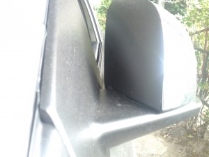

Panowie, postanowiłem zamontować lusterka elektryczne, zakupiłem więc komplet - lusterka, 2 wiązki sterownik i panel. Faktycznie wybrali mi ładne nie zniszczone elementy, tylko lusterka trochę stare - 2009 rok, a ja mam auto z 2013. Nic to wyglądają prawie ok, ale nasuwa mi sie jedno spostrzeżenie. Moje dotychczasowe lusterka ręcznie składane po złożeniu mają jeszcze jakieć 0.5 cm do plastiku, elektryczne zaś po złożeniu (narazie ręcznym bo czasu brak na montaż) dotykają do tych dużych plastików, które montuje się do drzwi. W miejscach styku powstały widoczne dołki od skadania przez te lata i nie wygląda to ładnie. Wniosek z tego że silniki od składania łapią opór dopiero do dojściu do tych plastików - nie mają ogranicznika wewnętrznego i dlatego wyrabiają wgniecenie. Czy u kolegów jest identycznie?

U mnie w nowym aucie jest około pół centymetra (może trochę mniej) luzu po automatycznym złożeniu i nawet ręką nie da się mocniej dopchnąć.

Czyli albo coś poprawili, albo jak zwykle w Reniach kiepska powtarzalność produkcji tz."jak wyjdzie".. Wielkie dzieki, ciekawe jak u innych kolegów.

Czyli u każdego inaczej. W mojej po złożeniu lusterka odstają znacznie od plastyku przy drzwiach. Aż zazdroszczę jak patrzę na inne auta gdzie po złożeniu obudowy lusterek ustawiają się równolegle do płaszczyzny szyby, plastykowych osłon czy innych elementów wykończenia drzwi. Gdyby była regulacja to można by to skorygować-jak ktoś coś wie w temacie to proszę/-simy o info.
W instrukcjach montażowych lusterek trudno dopatrzyć się informacji nt możliwości regulacji kąta składania lusterka ale jak to na naszym forum może ktoś temat rozpoznał.
