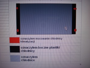

Witam wszystkich mam problem tego typu otóż cieknie mi chłodnica na rancie u dołu jakoś na jesieni ją zakleiłem, ale teraz troszkę moją megi zagrzałem jak się zakopałem w śniegu i znowu zaczęła cieknąć i nie chce już się bawić w klejenie, ale mam problem z dopasowanie chłodnicy moja chłodnica od przodu po zdjęciu chłodnicy klimy wygląda mniej więcej tak czy może któraś chłodnica nie jest oryginalna :roll: <ok>
Może ktoś wie o co chodzi :(
