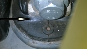

Ostatnio zauważyłem, że samochód trochę drży zarówno na luzie jak i w niektórych partiach obrotów. Nie jest to nic poważnego ale czasami mnie drażni jak jakiś plastik wpadnie w rezonans. Dlatego chcę wymienić poduszki silnika. Gdy kupowałem auto jakieś 3 miesiące temu, z oględzin mechanika wynikało, że pierwsza w kolejce jest poduszka pod skrzynią. Biegi wchodzą bez problemu, gałka lewarka też stoi w miejscu, nie drży bardziej niż np kierownica. Jedyne co czuje to drgania silnika na sprzęgle jak jest lekko wciśnięte. Tą poduszkę wymienię na pewno. Jakie wymienić w następnej kolejności?
Wiem gdzie znajduje się poduszka/łapa lecz nie mam pojęcia czy jest sposób aby sprawdzić w jakim jest stanie. Podobno można sprawdzić stan poduszki tej najdroższej (około 220 zł) lecz mimo, przeczytania sporej ilości tematów nie znalazłem opisu gdzie mogę ją zobaczyć. Czy ktoś może to wytłumaczyć łopatologicznie? Czy najlepiej kupić cały komplet (4 poduszki) i wymienić wszytko za jednym zamachem. Auto ma przejechane 114 000 i prawdę mówiąc wątpię aby ktoś kiedykolwiek wymieniał poduszki.

Wymieniałem u siebie poduszki w ubiegłym miesiącu. Mechanik twierdził, że zacznie od tej skrętnej pod podwoziem i od mocowania skrzyni bo koło rozrządu wygląda dobrze. Po wymianie dolegliwości czyli trzęsiawka pozostała. Gdy wymienił tą najdroższą wszystko się uspokoiło. Zacznij wymianę od tej koło rozrządu, to, że wygląda dobrze nie oznacza, że tak jest :rolleyes:

Wymieniona poducha prawa (od rozrządu) oraz środkowa dolna (też była pęknięta)
Auto jeździ jak po stole. Było warto. Zobaczymy ile wytrzymają.
