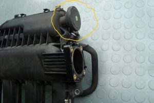

Dziękuję bardzo za podpowiedź jak najbardziej trafna diagnoza. Jeśli odciągnę delikatnie od zaczepów przestaje hałasować. Cisza ....
Spróbuję wyczyścić >> jeśli nie pomoże wymienię. Używki nie są drogie. Jeszcze raz dziękuję. W załączeniu zdjęcie umiejscowienia owego zaworu odmy w dolocie z silnikiem 2,0 benzyna.

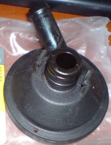

Dziękuję bardzo za informację. Starą swoja zdemontowałem , rozebrałem i wyczyściłem / choć nie była wogóle brudna / po tym zabiegu te cykliczne odgłosy ustały zaczęły się powtarzać znów po jakimś czasie ale to już tylko rzadkość / kilka razy przy zimnym silniku od czasu do czasu / ale nie są jużtak hałaśliwe. Myślałem nad zakupem użuwki ,, ale zezygnowałem dlatego iż nie wiem czy inna nie bedzie gorsza. Także zaczekam az zacznie wkurzać ten dzwięk i zakupie nową.

Odma wymieniona na nowy element, ale niestety jest cykliczne pojękiwanie i nie chce się to uspokoić, jak mam się tego pozbyć. Prosze o poradę.

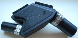

Nie wymieniałem nie hałasuje u mnie tak często. Zdarza się czasami raz na tydzień przez około 15 sekund. Także czekam aż będzie całkowicie szwankować. Lecz czytałem ostatnio posty , wymiana tego elementu czasami także nie pomaga . Renault dokładało dodatkowy zawór co pomagało. Szukałem tego na szrotach i aukcjach ale jak na razie bez efektów. Link do owego postu.

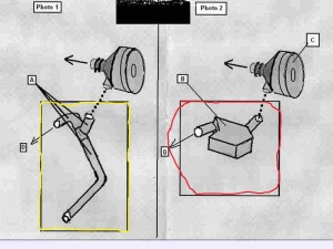

takiego elementu poszukuje , dodaje iż otrzymałem odpowiedź z Renault i element o numerze 8200280347 występuje pod postacią trójnika z wężykami jak zaznaczony na obrazku kolorem żółtym ja szukam takiego elementu jak zaznaczyłem kolorem czerwonym ,czy ktoś z szanownych użytkowników wie jaki to urządzenie ma numer katalogowy .

dodaje zdjecie
koniec tematu ,kupiłem już element zaznaczony i po założeniu mam błogą cisze.
