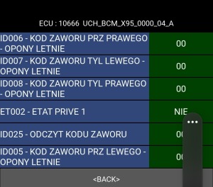

Uruchomiłem AC001, w ID025 miałem 000000, gdy zbliżyłem wzbudzacz do wentyla to w miejsce zer pojawił się ID. I tak dla każdego koła.
Edytowane przez AnTurek

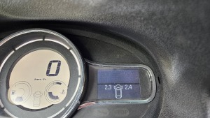

Udało mi się aktywować przód z tymi czujnikami. Wpisałem ich ID do Ecutweaker odczytane z Pyclip w ID025.
Tył zostawiam póki co bo mam te same ID i nie wiem jak się zachowa system. Ale pewnie próbę zrobię.
Dodałem do FAV też parametry od ID005 do ID008
