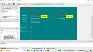

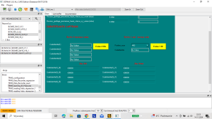

Założyłem koła zimowe z nadzieją, że samochód rozpozna sam nowe czujniki. Niestety nie rozpoznał. Mam samochód z 2014 roku i BCM95 SW25 V1.1. W tym sterowniku można zapisać tylko jeden komplet kół. Przerabiał ktoś taki temat ?
Edytowane przez cinek28
No ale, że jak ? Czy w megane 3 trzeba kodować czujniki za każdym razem kiedy przekładamy koła ? Miałem lagunę 2, teraz mam lagunę 3 i w tych lagunach wpisuję 4 czujniki jako letnie i 4 czujniki jako zimowe. Samochód sam rozpoznaje, które koła ma założone i poprawnie wyświetla ciśnienie.
