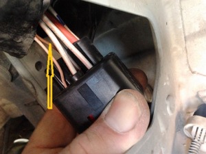

Za lewym przednim nadkolem znajduje się przekaźnik świec żarowych. Do niego wpięta jest duża czarna wtyczka. Jest w niej brązowy przewód za pomocą którego komputer steruje załączaniem przekaźnika. Aby mieć ręczne sterowanie świecami musisz poprzez przycisk w kabinie ten brązowy przewód połączyć z masą pojazdu.
