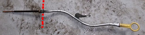

1) wężyk zasysający od pompki owszem wchodzi do rurki na bagnet, ALE wchodzi do miejsca zaznaczonego na czerwono i dalej jest mosiężna rurka, która średnicą jest węższa od wężyka 963077facepalm_1_.gif
na szczęście - jak widać z foto - odłączenie rurki od skrzyni korbowej to jedna nakrętka na klucz 13 i rurka w górę. zostaje otwór, przez który wkłada się wężyk zasysający

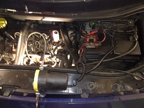

2) po podłączeniu wszystkiego pompka wyciągnęła olej w ciągu 5-7 minut. rewelacja 403527bigok.gif
całość ustrojstwa wyglądała mniej więcej tak:

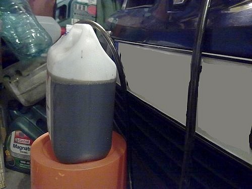

oleju w silniku spodziewałem się ok. 4,5 litra, może nawet kapkę mniej (na wyświetlaczu pokazywało 2 kółka, do tego jeszcze olej w filtrze), a wyciągnęło tyle:
nie mam miary na tym opakowaniu 5-cio litrowym, ale jak świeżego oleju wlewałem zawsze równe 5 litrów, to dziś weszło jakieś 4,9 l czyli jakieś pół szklanki gdzieś się straciło... co 10 kkm jakoś przeżyję :)
