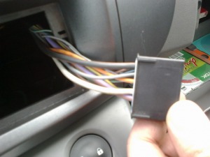

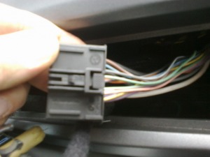

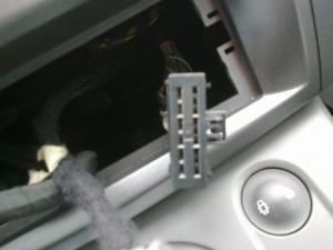

Witam,
często odwiedzam forum rzadko zadaje pytania, ale frapuje mnie jedna sprawa otóż, podczas ostatnich "oględzin" wnętrza Reni Scenic z 2004r. - opornica nawiewu :) - znalazłem jedną wiązkę przewodów zakończoną wtyczką 15-pinową w konsoli głównej, za radiem, która nigdzie nie jest podpięta. czy może ktoś kojarzy takową?? co ciekawe nie ma żadnych problemów z autkiem, żadnych komunikatów, ale skoro jest wtyczka to gdzieś musi być wpięta!!??
dzięki za ewentualną pomoc!!
wrzucę kilka fotek- kiepskie ale zawsze coś :)
Pewnie masz klimatronic a ta wtyka z kablami występuje z klimatyzacją manualną. Powinna być podłączona do środkowego gniazda panelu sterowania klimatyzacja manualną. Steruje między innymi prędkościami wentylatora nawiewu. W klimatroniku to gniazdo pozostaje puste natomiast są podpięte dwie wtyczki po bokach do sterowania klimatyzacją i wentylatorem nawiewu.
