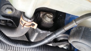

Przymierzam się do wymiany poduszki silnika renault megane
2.0 sport, ponieważ wibracje auta mogą na nią wskazywać, zrobiłem zdjęcie nie wiem czy dobrze? Proszę o ocenę czy poducha nadaje się do wymiany.
[cięcie]
Jak widać jest duży odstęp między uchwytem a obudowa poduszki ponad 1 cm, czy tak powinno być ?

Poduszka raczej wymęczona?

Objawy zużytej poduszki po stronie pasażera (w moim przypadku):
-Próba poruszania silnikiem, nie udana nawet nie drgnął (silnik powinien dać się ruszać na sprawnej poduszce, ciężko ale jednak)
-Wibracje w kabinie dosyć mocne przenosiły się dosłownie na całą deskę rozdzielczą
- szpara między obudową poduszki a samą poduszką, sporą można wsadzić palce
Wymiana(moją metoda):
- zdejmujemy plastikową obudowę silnika
- odkręcamy poduszkę oznaczoną numerem ze zdjęcia 820010363
-Odkrecamy poduszkę silnika - numer ze zdjęcia 8200549046 (3 śruby)
- auto podnosimy na podnośniku, po stronie kierowcy, tak żeby można było się wsunąć pod nie spokojnie
- podpieramy silnik, ja wybrałem miejsce łączące silnik ze skrzynią, odradzam miskę olejową
- opuszczamy samochód do momentu aż poduszka nam się oderwie od silnika
- odkręcamy obudowę paska rozrządu która łączy silnik z poduszką
- wyjmujemy poduszkę z obudową (łatwo nie będzie)
Teraz trzeba odkręcić poduszkę od obudowy
Ja zachwyciłem na imadle
- przykręcamy Nową poduszkę do obudowy rozrządu
- przykręcamy obudowę do silnika
- podnosimy auto do momentu aż się wpasuja śruby od nowej poduszki i przykręcamy
- wyjmujemy podpory i opuszczamy
- gotowe
