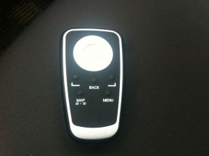

Temat trochę już poruszany, ale nie w takiej sytuacji jaka mam ja. Kupując Fluenca wiedziałem, że był robiony i jest zrobiony dobrze. Mankament pojawił się, gdy chciałem ustalić jakaś trasę w navi (Carminat TOMTOM LIVE z wejściem na kartę SD). Po naciśnięciu pilota miga dioda na niebiesko po czym po kilku sekundach wyłącza się i tak w kółko. Po wizycie w ASO wiem:

- pilot BT od CLIO III :-) (spr. po nr i nigdy działać ponoć nie będzie)

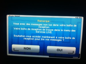

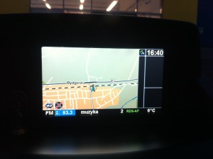

Najlepsze dzwoniłem do TOMTOM'a i po podaniu nr VIN pojazdu oraz przesłaniu kopii umowy kupna otrzymałem mapę europy wschodniej do pobrania przez TOMTOM HOME. Pobrałem mapę zainstalowałem nowe oprogramowanie i uruchomiłem w czytniku wszystko mieliło ok 15 min po czym uruchomiła się mapa i dwa ekrany, które same nie znikają (w załącznikach), trzeba wyjąc kartę i włożyć ponownie wówczas uruchamia się sama mapa, pokazuje aktualną pozycję GPS i tyle.

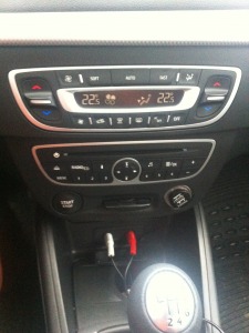

Ciekawy temat - z mojej perspektywy, bo prawie co właśnie nie kupiłem pilota z białą puszką oraz nawigacją od clio do mojej fluency. Co to znaczy że był robiony? Wymieniali deskę również?
Jeżeli jest to wesoła twórczość podczas naprawy - to wszystko możliwe, jeżeli poprzedniego właściciela to bardzo możliwe że zadziała. Nie sugeruj się ASO bo każde mówi co innego. Ja mam radio + wzmacniacz od scenica i też miało nie działać - a działa.
  • 4 tygodnie później...

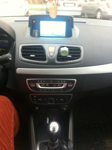

Dzięki koledzy za info. TZn. tam gdzie jest "daszek" lub "navi" to można je zastąpić albo tym albo tym. Cinas kiedy możemy się spotkać? Wiesz czy wymienili całą deskę raczej tak szyba przednia, więc pewnie airbag pasażera także to deskę mogli wymieniać. Tylko jak by zrobili kawał to coś by nie działało. A tu wyświetlacz reaguje na wszystkie przyciski z manetki jak i radia, ustawienia itp. Nie ma komunikacji z samą navi bo czym? oraz BT bo radio mam nie właściwe. Nie wiem czy jak je wyjmę czy będzie możliwość wstawienia innego czy to zatrybi? Mistrzowie w ASO powiedzieli także: "panie my się w takie pierdoły nie bawimy trzeba by wysłać pismo do francji jakie były części itp rozerbać calą deskę itp." no żal....
Dołączam fotki jak to wygląda realnie.

Właśnie wróciłem po spotkaniu z kolegą cinas_ temat na chwile obecną wykonany. "Jak to stwierdzili fachowcy w aso nie uda się w moim samochodzie uruchomić navigacji ani pilota". No więc na powrocie wstąpiłem do aso i zrobiłem trochę wstydu Panom fachowcom.
Navigacja działa, mało tego uruchomienie pilota przygotowanie 5 min roboty!!!!
