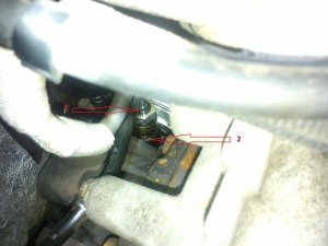

Witam.
Jakiś czas temu zauważyłem mały wyciek z okolic turbiny (zasilanie olejem), turbina nowa ma jakieś 4 msc ale nie mogę oddać na gwarancję ponieważ mechanik
który mi to robił poprawiał to już 4 razy, więc wziąłem sprawę w swoje ręce.
Odkręciłem przewód, wyczyściłem i założyłem nowy oring (pozycja 2 na zdjęciu). Olej sączy się z rury, która wchodzi w środek śruby? Zaważyłem lekki luz na
tym wejściu(pozycja 1 na zdjęciu).
Da się jakoś rozebrać całą tę końcówkę? Jest rozkręcana czy wkładana? Zakładam, że rurka ma koniec stożkowy.
Pozdrawiam.

Jeżeli dobrze dobrałem silnik to część którą potrzebujesz ma numer 1 na rysunku. Wkręcana jest ona w taką jakby złączkę przy której na dole i na górze są oringi. Może to z nich się sączy?
Nowa rurka w ASO to koszt około 180zł jeżeli ceny się nie zmieniły

Spróbuj, najwyżej zakręcisz szybko. Przewód jest DOPROWADZAJĄCY olej więc jak nie będziesz wymieniał jej na odpalonym silniku to nie powinno się wylać. Ewentualnie możesz tą rurkę wymienić przy wymianie filtrów/oleju w silniku.
Wykręciłem rurkę i trochę posączyło się oleju z rurki. Pewnie uszczelka ze śrubunka przepuszcza ale nie dałem rady rozkręcić (pewnie lewy gwint) ale zimę musi jeszcze wytrzymać, chyba że dostanę gdzieś na szrocie.
Nie jest aż taki trudny dostęp.
Dodano: 10 gru 2014 - 19:30
Rurka wymieniona na szrotową i olej nie leci :D Tamta miała luzy na wejściu w złączkę.
