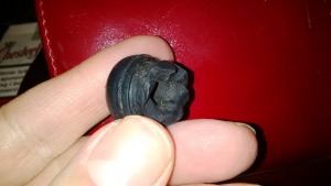

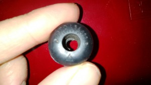

Oto co "wypadło" pod samochodem po tym jak wylał się płyn hamulcowy:
post-39251-0-25322500-1418163925_thumb.jpg post-39251-0-53681200-1418163931_thumb.jpg
Oznaczenie: 09TR414022

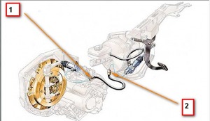

Obawiam się, że to uszczelka z przewodu pomiędzy pedałem sprzęgła a skrzynią biegów(wysprzęglik) - z tego przewodu na rysunku przedstawionego w pierwszym poście pomiędzy punktami 1 i 2. Zastanawiam się, czy powodem nieodbijania sprzęgła i był "bardziej" wysprzęglik czy ten kawałek gumy...
To byłby raczej powód do radości a nie do obawy. Łatwiej wymienić sam przewód niż wysprzęglik, odpada wyciąganie skrzyni biegów.
Powodem nieodbijania pedału sprzęgła jest brak płynu hamulcowego w układzie sterowania sprzęgłem i nie ma znaczenia czy wyciekł przez nieszczelny przewód czy uszkodzony wysprzęglik.
