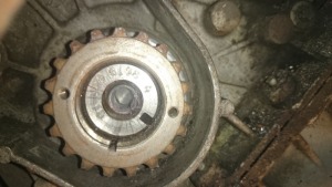

Nie wiem czy będę mieć rację, ale sam wymieniałem ostatnio rozrząd.... Czy ten klin nie powinien być ustawiony na godzinę 12? Używasz blokad silnika? Zablokowałeś koło pasowe? Przy odkręcaniu lubi polecieć wstecz... Mi poleciało o dwa zęby (godzina 10), i mimo iż kolizji przy kręceniu nie było, motor strasznie telepał. Po przywróceniu na godzinę 12 wszystko chodzi jak powinno.
