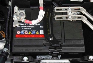

Ja mam fabrycznie VARTA 60Ah, 510A. Benzyna 1.6, 2013 rocznik. Chyba Renault wstawia tam losowo te akumulatory, bo mamy rozrzut 50-70Ah. Chyba, że zależy to od wersji wyposażenia, im więcej elektryki tym dają mocniejsze akumulatory ?
