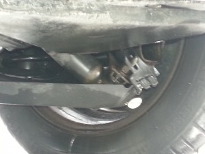

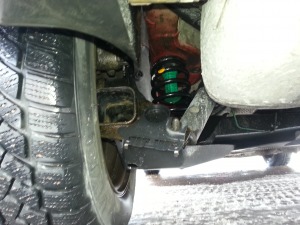

Szanowni Państwo założyłem temat ponieważ spotkał mnie dziś niespodziewany problem. Od razu zaznaczę, że kwestie motoryzacyjne nie są moją mocną stroną. Jadąc w trasie nagle z tyłu usłyszałem dźwięk dziwnego ocieranie. Po zatrzymaniu i spojrzeniu pod samochód zobaczyłem coś takiego jak na załączonych zdjęciach. Sytuacji dotyczy obu stron samochodu. Co to może być?
Amortyzatory pracują normalnie. Po naciśnięciu na tył wszystko płynnie wraca na swoje miejsce.

Nie zauważam tam nic niepokojącego..... Wygląda jak wyglądać powinno.
Nie miałeś czasami śniegu przyklejonego w nadkolu, o który opony ocierały??
Może klocki hamulcowe się lekko przyblokowały i ocierały o tarcze??
Ręczny był zwolniony do końca??
śniegu nie było, a odgłos był taki jakby jakiś plastik szorował - najgłośniej przy skręcaniu.
Mnie zaniepokoiło to, że wygląda jakby mocowania puściły i wszystko trochę opadło. Zasugerowałem się tymi śrubami. Może wcześniej po prostu na to nie zwróciłem uwagi.

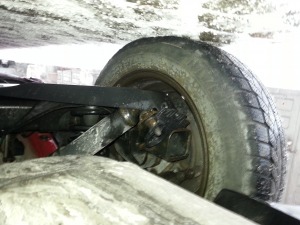

Wrzucam jeszcze zdjęcie z trochę innej perspektywy. Wszystko wygląda prawidłowo?

Te śruby to dolne mocowanie amortyzatorów i są na swoim miejscu, jak i ich nakrętki.
Tak to ma wyglądać.
Na wcześniejszej fotce widać, że nawet sprężyna i odboje są na swoim miejscu, więc belka jest we właściwej pozycji.
