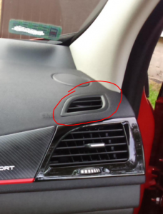

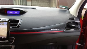

Witam chciałbym pomalować boczne nawiewy oraz listwę ozdobną deski na kolor nadwozia.
Czy ma ktoś jakiś manual demontażu lub sam demontował te elementy?
Samochód nowy z salonu więc pasuje nie połamać tych elementów :-)
Dodano: 22 lut 2015 - 12:22
Poradziłem sobie sam :-)
Listwa jest na mocnych zatrzaskach, odpinane trzeba zacząć od strony kierowcy kierując się w stronę nawiewu. Po prawej nawiew wyskakuje bez problemu, trzeba tylko zdemontować element ozdobny i sam nawiew się wsadza ponownie. Po stronie kierowcy demontaż trzeba zacząć od strony drzwi, z czuciem odciągnąć nawiew i powinien wyskoczyć

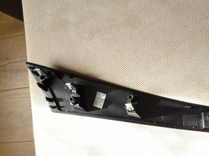

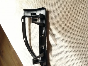

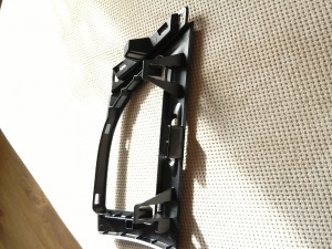

opiszę tu wyjęcie kratki pośrodku deski rozdzielczej (podwójnej) pośrodku której jest włącznik świateł awaryjnych
1. wyjmujemy ramkę kratki wentylacyjnej, trzyma się na zaczepach, które jednak łatwo sie poddają, należy ją z boku podważyć z wyczuciam i tak aby można było ją uchwycić i zdjąć,
2. odpinamy kabel od włącznika świateł awaryjnych,
3. w desce zostaje wewnetrzna część kratki (lewa i prawa) połączone ze sobą należy ją pociagnąć czyt. odczepić od kanałów wentylacyjnych pod deską, przy wyciąganiu należy uważać aby nie wypadła blaszka od pokrętła zamykajacego dopływ powietrza do kratki, jesli wypadnie łatwo jednak właożyć ją na miejsce,
4. wtedy możemy rozebrać kratkę na czynniki pierwsze, należy pociagnąć i wyciągnąć z zaczepów poszczególne blaszki kratki, poszczepiane są ze sobą taką gumą - ją zostawiamy w spokoju, mamy wtedy łatwy dostep aby naprawić (ja skleiłem) ten nieszczęsny suwak oraz możemy wyczyścić cały wewnetrzny syfek z kratki,
5. zmontowanie wszystkiego w odwrotnym kierunku,
ps. może sie tak zdażyć, że zaczepy trzymające ramkę nie chca puścić i przy wyciąganiu wyjdzie razem z nią i wewnętrzna część kratki, to też dobrze należy wtedy od wewnętrznej strony kratki podważyć te zaczepy napewno puszczą.

Witam jestem tu nowy a chce troszke zmienic swa megi z 2015. Moje pytanie brzmi gdzie dostane takie elementy nawiewu jak u kolegi Juras386 oczywiscie razem z ta listwa z rs bo na aledrogo nie ma nic ciekawego.
