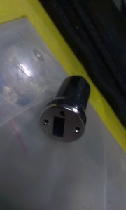

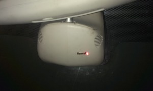

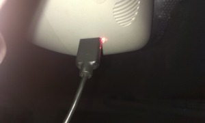

Ja kupiłem sobie do auta normalną przejściówkę na usb do zapalniczki. Układ zmniejszający napięcie z 12V do 5V obojętnie od zasilania czy 13,3 napięcie wyjściowe stałe 5V (nawet nie drgnie), zabezpieczenie przed odwróceniem polaryzacji przez diodę. Do tego 2A, z przyczyn takich iż np iPad pobiera prąd o natężeniu 1,5A przy w zmożonej pracy. Podłączone miewam do tego rejestrator, nawigację lub tableta w zależności co jest potrzebne w danym momencie. Działa to od kilku miesięcy i jeszcze problemu nie było ani z urządzeniami, ani z samym układem. zamontował go pod lusterkiem wstecznym ( widać to na zdjęciach.

Wygląda to tak :

No wiesz ja się na tym nie znam ale elektroniki tam jest poza rezystorami i diodą jka piszesz jest dość dużo.
To nie jest przejściówka zapalniczka-usb z najtańszych.
Mnie jeszcze nie zawiodło to urządzenie, więc nie narzekam.
