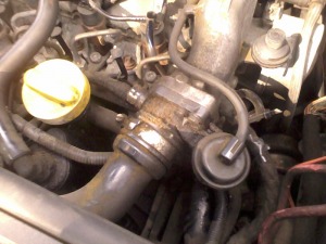

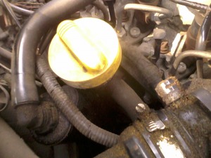

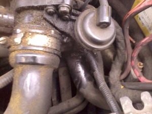

Witam !
Od pewnego czasu, coraz szybciej na ekranie wyświetlacza wita mnie informacja "oil nacht fullen". Po dwóch tygodniach od dolania oleju (całego litra) - oleju zaczyna brakować. Nie zauważyłem żadnych plam na drodze w czasie postoju, jednak pod maską sprawa wygląda ciekawie. Na kilku elementach wyraźnie widać, że niektóre jego części są mocno przepocone, mocno smolistą czarną substancją. Najbardziej widoczne jest to wzdłuż kolumny bagnetu, tam chyba też znajduje się filtr paliwa (bardzo dawno nie wymieniałem, czy to może być przyczyna ? )
Załączam kilka zdjęć do analizy, będę bardzo wdzięczny za próbę zlokalizowania przecieku, czy też wadliwych podzespołów.
Pozdrawiam serdecznie.
filtr paliwa jest za prawym nadkolem. W okolicach bagnetu jest wyjście do odmy i dalej w lewo patrząc na fotki filtr ale właśnie oleju.

Panowie, ustaliłem, że najbardziej przepoconym elementem jest odma. Zauważyłem że odma jest bardzo luźna i wszystko lata na włączonym silniku ! Dokręcanie nic nie dało. Trzymając za wlew oleju mogę ją podnieść do góry o prawie pół centymetra. Proszę o pomoc.

Kolego zdejmij całą odmę, umyj węże benzyną ekstrakcyjną, dokładnie umyj tą dużą czarną puszkę (filtr odmy), rozmontuj zawór odmy czarna mała puszka przypominająca pudełko pasty do butów. W jego środku powinna być gumowa membrana ze sprężyną, jak membrana uszkodzona to kup taki zawór tylko nowy bo z używką będzie to samo. Dobrze by było abyś miał dostęp do kompresora i po zdjęciu gumowych węży odmy dmuchnął w te króćce z przodu silnika na które obsadzane są węże. Tam potrafi się zatkać skroplinami oleju i robi się właśnie taki syf. Ja u siebie przepychałem to cienkim długim i sztywnym drutem takim jak z wieszaka takiego na jakim oddają gacie z pralni. Tylko trzeba uważać żeby drut nie ugrzązł bo będzie kicha dlatego ja ci proponuje kompresor. Nie chce mieć na sumieniu ewentualnego zdejmowania michy olejowej w twoim aucie. Jak to zacząłem czyścić to dopiero zobaczyłem ile może się syfu nazbierać. Co do czarnego pudełka pasty do butów (zawór odmy) bardzo ważny element a często bagatelizowany przez użytkowników meganek i sceników. Możesz kupić go w sklepach specjalizujących się w częściach do francuzów bo w serwisie chcą chore pieniądze. Myślę, że przyczyną zbierania się tego ciśnienia jest właśnie zatkany wąż bądź nie drożny któryś z kanałów odprowadzających skropliny oleju bądź opary z silnika. Jeżeli to nie pomoże spróbuj podmienić na próbę filtr odmy ta duża czarna puszka z przodu silnika z korkiem oleju. Nie wydaje mi się aby to było spowodowane przez jakieś straszne przedmuchy w silniku ale jeśli ta operacja nie pomoże należy przyjrzeć się pracy silnika, dynamice auta, zaobserwować czy się łatwo odpala silnik, ogólnie wziąć go pod obserwację.

zdjąłem ponownie całą odmę, wydawała mi się nieco ciężka, jak na tworzywo sztuczne. Na dole jest trochę oleistego syfku, ale nie mogę tego wypłukować. Pomyślałem, że skoro widoczne jest od góry łączenie odmy, to dostane się do niej właśnie w ten sposób. Wziąłem płaski śrubokręt i uderzyłem młotkiem. No i zaczeła pękać, więc na razie zostawiłem. Wbiłem tylko mocniej gwint w otwór komory silnika i założyłem. Na razie się trzyma.
Co do zaworu odmy, to sprawa wygląda ciekawe. W środku jest tylko sprężynka i połowa membrany wokół zaworu. Wszystko czarne, żadnej uszelki nie widziałem. Czyli co ? Do wymiany ?

To co czyściłeś śrubokrętem to filtr odmy?( taka podłużna czarna puszka w którą wchodzi korek z bagnetem do sprawdzania stanu oleju) jeżeli tak to kup nowe albo używane. Za używkę nie zapłacisz dużo. Co do zaworu (czarne pudełko pasty do butów) twoje nadaje się do śmieci w środku powinna być oprócz sprężyny gumowa membrana. Napisałem ci abyś spróbował przeczyścić króćce znajdujące się z przodu silnika na które zakładane są gumowe węże (odma). Skoro cały czas tworzące się opary nie mają należytego ujścia coś jest zapchane. No albo silnik się skończył. Napisz jeszcze czy ten filtr odmy tak tylko wpychasz na wcisk czy czymś przykręcasz? Powinien być przykręcany na dwie śruby pod klucz 10.
