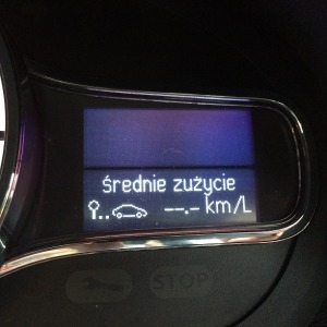

Witam serdecznie. To mój pierwszy post więc proszę o wyrozumiałość, mam mianowicie problem z jednostkami na wyświetlaczu chodzi o średnie zużycie paliwa zamiast l/km mam odwrotnie km/l, trochę śmieszne jak dla mnie no ale cóż, pytanie moje brzmi czy ktoś wie jak to zmienić, poniżejdołącze zdjęcie, jeżeli ktoś zna temat proszę o pomoc dodam że auto jest w wersji angielskiej, pozdrawiam.

Tzn mieszkam w Irlandii ale udało mi się pozmieniać mile na km bez żadnych problemów. Tyle że jeszcze zostało mi tylko to średnie zużycie co przyznam szczerze, bardzo mnie drażni a w Aso to nawet nie pytam bo ceny w tym kraju to jakiś kosmos.

Domyślne ustawienie km/l można zmienić clipem lub innym programem. Ja mam maxiecu2 + ELM 327 i tam też jest taka opcja. Na Wyspach licznik domyślnie był ustawiany na mile/l lub po zmianie przyciskiem na liczniku na km/l.
Dzięki wielkie,więc muszę zaopatrzyć się w maxiecu2 lub ELM 327 mam tylko nadzieję że nie jest to jakoś skomplikowane i ogarne temat mimo wszystko bardzo dziękuje za szybką odpowiedz.Pozdrawiam.... <piwko>
Witam ponownie,okazało się że znajomy posiada ELM 327.Tylko nie wiem jaki program jest mi potrzebny by to zmienić ?
