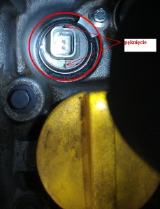

Bogatszy o wiedzę podzielę się nią z Wami. Na zdjęciu przedstawiam winowajcę, od razu zapytam - co to jest, jak to się nazywa, jaki ma numer katalogowy, jak się go demontuje, chcę to kupić. Element ten (czujnik?) wchodzi od góry do silnika przy korku wlewowym oleju. Zauważyłem, że jak wtyczka zostanie zaolejona, to puszcza fałszywy sygnał do komputera o "sprawdzenie układu wydechowego". Sądziłem, że olej wpada do wtyczki od góry, więc założyłem na przewód i wtyczkę gumowy wężyk, ale olej musi wybijać od dołu i dopiero dziś zauważyłem pęknięcie na tym elemencie. Proces ten powtarzam już od czerwca, czyszczę wtyczkę, kasuję błąd, jeżdżę 300-500km i tak w kółko.
PS. ASO w moim mieście niestety, to fachowcy od drenowania kieszeni ale nie od samochodów. Mechanik wspominał coś o oleju w przewodzie, ale czy ten przewód miał na myśli, nie wiem, bo i tak zrobili wymianę sondy lambda.
To jest elektrozawór od KZFR - 8200823650.
Cena około 370PLN.
Wykręcasz tę śrubę co widać i wyciągasz do góry.
Oczyść najpierw okolice sprężonym powietrzem, żeby żaden syf nie wpadł do silnika.
Przy pierwszym rozruchu zanim napełni się olejem, silnik może wydawać dziwne odgłosy :)
