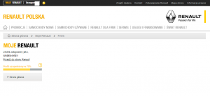

Grand Scenic III (ver. Bose) kupiłem około tygodnia temu jako używane (r.2013) w salonie Renault. Przedtem auto było w posiadaniu Renault Polska jako flotowe. Auto jest obecnie na gwarancji do października tego roku. Od sprzedawcy uzyskałem info że po zarejestrowaniu auta na stronie "moje renault" będę mógł kupić do R-LINK dodatkowe aplikacje oraz dostęp do sieci internetowej z poziomu R-LINK - "usługa LIVE SERVICES". Tak też uczyniłem, kupiłem kilka aplikacji, zainstalowałem je na kartę SD, którą otrzymałem wraz z samochodem (oczywiście przez kompa programem R-Link toolbox), - wszystkie one działają w aucie prawidłowo. Za pośrednictwem strony internetowej kupiłem również usługę "LIVE SERVICES" jednak nie działa ona już w urządzeniu mojego samochodu, nie działają również inne aplikacje wymagające łączności on-line (info o korkach, facebook, odbieranie e-maili itd...). A na stronie "Moje Renault" widnieje jedynie informacja "aktywacja konta w trakcie"
Aktywacja trwa już trzy dni i lipa..
Oto screen ze strone MOJE RENAULT:
Na stronie www, w zakładce "moje produkty" pojawiły się również dodatkowe produkty "Digital Services" oraz "Discovery Services", których nie zamawiałem.

A czy ktoś w ogóle aktywował tą usługę Live Services z poziomu strony Renault? Jak wygląda taka aktywacja? Ile trwa? Bo u mnie od 30go marca ciągle na stronie wisi "w trakcie aktywacji"... To już 5 dni. Pisałem na kontakt Renault, poprosili tylko o podanie VIN, nr rej, dilera gdzie serwisuję auto i cisza, zero odpowiedzi...

Tak na szybko wygląda, że nie masz karty sim (ale nie wiem gdzie jest zainstalowana). Ewentualnie jej "brak" wywołany jest aktywacją usług. Kupowałem mapy i kilka aplikacji do Rlink i z mapami czekałem ciut dłużej ale wszystko było do instalacji wcześniej niż godzina czasu.
No właśnie zaciekawia mnie ten: "STATUS SIECI - ODŁĄCZONO" i czyste pole przy "SIM ID". Z kolei wartość MCC/MNC wskazuje na operatora Francuskiego (orange). Może to trzeba gdzieś ustawić na jakiegoś operatora PL? Może ktoś sprawdzić jaką ma u siebie wartość przy tym MCC/MNC?
