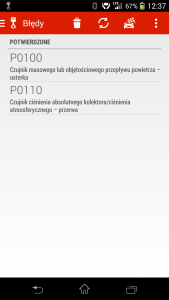

Witam, jestem posiadaczem Renault Megane II Ph I Grandtour 2004, wersja oprogramowania 9.05. Od kilku tygodni mam problem z mocą auta. Otóż zrobił się ospały i przy większym obciążeniu silnika (od IV do VI biegu) w okolicach 3000 rpm auto potrafi delikatnie przyhamować i prawie wcale nie przyśpiesza. Wyczyściłem zawór EGR, sprawdziłem gruszkę od sztangi przewody podciśnienia, wymieniłem zawór odmy. Nic nie pomogło, więc poszukałem jeszcze trochę i odpiąłem wtyczkę od przepływomierza. Samochód odzyskał swoją sprawność więc wyczyściłem przepływkę, ale niestety nie pomogło. Jeżdżę na razie z odpiętą wtyczką. Jednak zamówiłem na allegro ELM 327 (za 40zł z przesyłką) podpiąłem się i sprawdziłem wartośći z wpiętą wtyczką wydają się być OK, po odpięciu pokazuje temperaturę -40 i brak przepływu powietrza. Sprawdzając błędy wywaliło mi P0110 i P0100, obydwa pojawiają się zarówno jak przepływka jest wpięta i wypięta (nie mogę usunąć tych błędów). Moje pytanie brzmi: czy za te dwa błędy odpowiada przepływka? Dodam jeszcze że nie mam żadnej kontrolki service na desce. W załączniku zrzut kodów błędów.
Oba błędy dotyczą przepływomierza. Pierwszy to pomiar masy zassanego powietrza, drugi temperatury powietrza.
