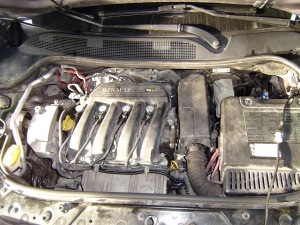

Dziś rano normalnie pojechalem do pracy i wrócilem. Popoludniu znow wyjedzam, a tu swieci sie kontrolka "service" oraz zolty silnik.
Otwieram maske a tam znow demolka po kunach. Przegryzly 2 takie cienkie kabelki, ale nie wiem od czego to.
Zalaczam zdjecie innego samochodu z zaznaczonym przewodem i urządzeniem.
Probowałem to zlutować, ale robily sie zimne luty, wiec odpuscilem. Rowniez probowalem zaplesc je ze soba ale kontrolka dalej swieci.
Proszę chociaż o nazwanie co to jest.
Pozdrawiam

Przegryzły przewody od pochłaniacza par benzyny. Co do kontrolki to są dwa wyjścia. Pierwsze po lutować przewody ze sobą i jechać na skasowani błędu. Drugi po lutować i jeździć, aż same kontrolki zgasną. Miałem ostatnio przypadek (początek kwietnia) z samochodem (raczej mechanik niż ja), że zapaliły mu się kontrolki servis i silnik. Podpiął pod Clipa i wyszedł problem z 2 sonda lambda. Błąd wykasował, auto odebrałem. Po po 3 zapaleniach silnika błąd powrócił. Dostałem się do kostki a tam styki zaśniedziałe. Przeczyściłem, nasmarowałem, między czasie kupiłem wtyczkę na wymianę. I po około 5 dniach kontrolki od czyszczenia same zgasły. Myślę, że w tym przypadku też tak będzie.
