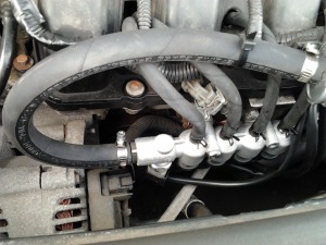

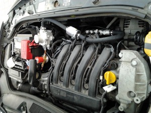

Faktycznie mogłem dodać zdjęcia, tak więc czynię. Wkrętki są w kolektorze dolnym niedaleko wtrysków benzyny, wężyki wchodzą od góry przez szczeliny między kanałami kolektora górnego.
Pozostaje Mi więc wątpliwość co z tym wilgotnym kolektorem no i gdzie ucieka płyn, ponieważ nie widzę kompletnie żadnych nieszczelności w układzie?
Ogólnie silnik ładnie chodzi i ma dobre depnięcie, praktycznie nie odczuwa się jazdy na gazie.
Więc, tragedii nie ma, ale estetyki żadnej. Wtryski mogą pracować pod "górkę" ale zmniejsza im się trwałość ponieważ na tłoczkach osiada syf z gazu. Więc jak jest możliwość daje je się do dołu.

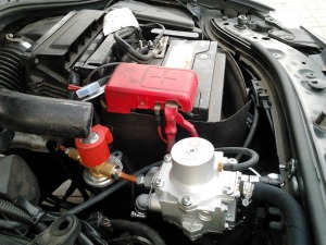

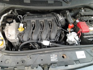

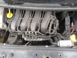

Reduktor ładnie się mieści pod akumulatorem. Bagnetu od oleju też chyba też nie wyciągniesz. Co do płynu, może Ci nie odpowietrzyli układu chłodzenia i teraz sam się odpowietrza a jak ubywa go cyklicznie to poczytaj: uszczelka i sprawdz czy nie masz takich objawów. Ja miałem gorzej zamontowane. Ale po poprawkach wygląda tak:
Muszę coś z tymi wtryskami pomyśleć, do pionu ich pewnie nie postawię bo wężyków nie starczy, ale może pod kątem w dół się jakoś da zamontować. Przestrzeń od góry zagozpodarowali u mnie dość rozrzutnie, ale z bagnetem sobie poradzę na szczęście mam długie ręce i szczupłe dłonie. Tymniemniej z tym bagnetem to inżynierowie z Renault musieli się długo zastanawiać gdzie go wcisnać bo jeszcze nie miałem nigdy auta z tak nieciekawie zlokalizowanym bagnetem. Osobiście wątpię w to żeby odpowietrzali układ, ale myślę że przejechałem wystarczająco żeby się sam odpowietrzył i mam wrażenie że dalej ubywa, no ale zobaczymy, może się uspokoi. Co do uszczelki pod głowicą to wątpię ze względu na to że do tej pory wszystko było ok, więc samo założenie gazu nic by tu nie zmieniło, no chyba że gazownicy w swej fantazji dotarliby aż tak głęboko do silnika ;).
