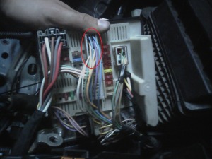

Witam, mam problem, ponieważ przy chęci podłączenia ledów chciałem wypiąć kostkę pod bezpiecznikami w komorze silnika, żeby się do niej wczepić na + po zapłonie. Jednak za mocno pociągnąłem i wszystkie przewody mi wyleciały.
Ma ktoś może fotkę albo informacje jak powinno wyglądać prawidłowe podłączenie tych kabli? Chyba całego neta przekopałem i nie znalazłem dobrej jakości zdjecia

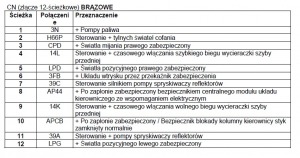

Gdybyś miał problem ze znalezieniem odpowiedniego schematu to zamieszczam poniżej schemat z tym złączem co zaznaczyłeś. Złącze CN oznaczone dymkiem. Brak na nim pinów 5 i 12 ale do nich dochodzą dwa niebieskie kabelki do zasilania pozycyjnych. 5-prawe pozycyjne, 12-lewe. Kolory przewodów masz w linku w poście powyżej.

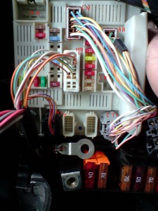

Witam, mam ten sam problem. Na schematach niestety się nie znam. Kable wyjąłem przez przypadek, ale nie jestem w stanie odtworzyć kolejności kolorów. Czy masz może jakieś zdjęcia, na których widać jak to powinno być? Albo jesteś w stanie jakoś to wytłumaczyć? Bardzo proszę o pomoc.
