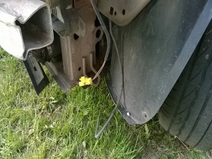

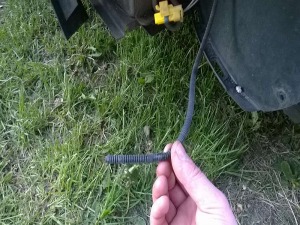

Witam serdecznie. Ostatnio przy demontażu przedniego zderzaka oczom mym ukazał się plastikowy przewód pusty w środku przypięty na zatrzask do zderzaka, natomiast po odpięciu wygląda on tak jak na zdjęciu. Moje pytanie brzmi: od czego jest ten przewód i czy ewentualnie powinno się tam coś znajdować na końcu? Z góry dzięki za odpowiedź i pozdrawiam.
Wygląda jak rurka do odprowadzenia oparów z akumulatora. Druga strona powinna być włożona w odpowiedni otwór w akumulatorze.
To właśnie jest ta rurka z odpowietrzenia. Jej dolny koniec warto tak zapleść w jakiś otwór, (albo opaską plastikową zamocować) by zbytnio nie zwisała pod autem i swoim ciężarem (oporami powietrza w czasie jazdy) nie wyrywała kolanka z pokrywy akumulatora.
