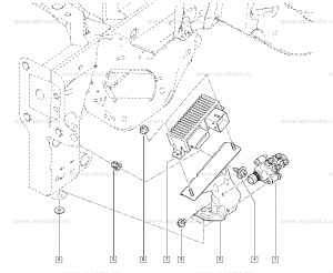

ostatnio znalazłem luźną wtyczkę u góry nad lewym przednim nadkolem i po sprawdzeniu w schematach okazało się iż jest to wtyczka od przekaźnika dodatkowych świec żarowych w programie dialogys znalazłem następujący schemat :
z czego:
1 to elementy naprawcze 82 005 65 976
2 to wspornik - 82 00 553 602
3,4,5,6 - śruby i nakrętki
7 to ogrzewanie dodatkowe: 82 00558 438
zastanawiam się czy jest możliwość zamontowania tego w swoim aucie i dokładnie jaka role spełnia ten element? czy ktoś coś takiego już przerabiał? najbardziej zastanawia mnie podłączenie elementu nr.6
Element 7 jest zamontowany na przewodzie wodnym do nagrzewnicy i służy do podgrzewania płynu .Silnik szybciej się nagrzewa.Jest o tym dużo na forum ,wpisz "dodatkowe ogrzewanie"
