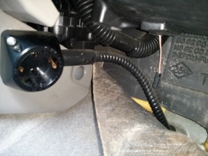

Pod fotelem pasażera mam gniazdo elektryczne, najprawdopodobniej na 220v. Nie mam napięcie w tym gnieździe, nawet na włączonym silniku. Czy ma ktoś może schemat podłączenia lub nakieruje mnie gdzie szukać przyczyny braku zasilania w tym gnieździe?
Od czego jest ta luźna wtyczka na zdjęciu?

To jest pewnie gniazdo do zasilania webasta.
To tam trzeba dostarczyć 230V z gniazdka sieciowego
To jest zwykłe gniazdo 230V typ niemiecki. A do webasta zasilanie jest dostarczane zawsze na zewnątrz auta i wtyczka jest inna.
LEvEL zobacz gdzie leci koniec tego kabla od gniazdka. Możliwe, że miałeś zamontowaną przetwornice 12/230V i poprzedni właściciel zabrał ją przed sprzedażą auta.
Też tak uważam, że to gniazdo powinno być pod napięciem, a nie wtyczka wtykana do niego, bo sytuacja odwrotna, to kuszenie licha.
