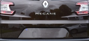

Hej,
W nowej renówce nie mam zamontowanych ramek na tablice rejestracyjne, na tylnej klapie jest miejsce na tablicę, a na nim są dwa wgłębienia w których wydaje się można przykręcić ramkę... ale jest też napis "do not drill" ("nie wiercić").
W jaki sposób macie zamontowane ramki? Na chama przykręcone? Można śmiało wiercić w wyznaczonych miejscach, pomimo ww. napisu? Nie będzie rdzy? Czy to są jakieś specjalne miejsca?
No ale... skoro nie mam ramek... to może jest okazja do lekkiego SZALEŃSTWA! :) Macie jakiś sposób na "bezinwazyjne" zamontowanie tablic rejestracyjnych? Np. bez ramek.... tak żeby było ładnie, sytlowo i np. nie-odklejająco-się, w końcu w dziale tuning/stylizacja umieściłem temat :) .
Będę wdzięczny za wszelkie porady sugestie dotyczące ramek lub bez, wiercić lub nie.
PS. Im fajniej będzie wyglądało tym lepiej.
Z góry dzięki.
W
Nie można wiercić, bo pod tym plastikiem wisi sobie wiązka.
Są min. 4 sposoby:
1. Ramka + blachowkręty, wystarczy docisnąć wkręt i wkręcić śrubokrętem/wkrętarką.
2. Nity + ramka - delikatnie trzeba nawiercić plastik, ale tylko tyle, żeby zrobić otwór. Plastik w klapie ma może ze 4mm grubości, tyle można przewiercić.
3. Nity wiercone przez tablicę bez ramki.
4. Najdroższy, ale najładniejszy sposób: dwustronna taśma 3M serii VHB model 4991F
Często auta z zachodu mają tablice na takich taśmach i dość mocno się trzymają.
Wnęka na tablicę jest plastikowa. Być może te dwa otwory są już przeznaczone na przykręcenie ramki/tablicy.
