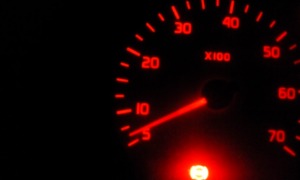

Wyczyściłem przepustnicę, wymieniłem oring na przepustnicy (był naderwany, pewnie przez poprzedniego właściciela.
Obroty:
Wszystko wyłączone (oprócz świateł i radia) obroty min 750
Włączone ogrzewanie na max obroty min 700/650
Włączona klima na max obroty min 650 (minimalnie 600)
Po włączeniu klimy gdy samochód jest na luzie obroty spadają do jakiś 550 obrotów i po chwili rosną, potem przy dojeździe do ronda lub krzyżówki wahają się tak na 650/600
Czy to prawidłowe obroty? Silnik nie gaśnie.
edit.
Niestety za szybko się cieszyłem. Nadal nagrzaniu przy wciśnięciu sprzęgła trzyma niskie obroty, no tym razem ok 600 obrotów... Zaraz po wyczyszczeniu było idealnie, bez ogrzewania i klimy cały czas min 750, niżej nie spadało. Teraz zaczyna coraz niżej lecieć. W sumie obecnie czuję się tak samo jak przed wyczyszczeniem...
Edytowane przez aston76
Warto podejrzeć na komputerze, czy prawidłowo odczytywany jest zakres pracy potencjometru pedału gazu.
Nie zaszkodzi podmiana przepustnicy, żeby się upewnić co do stanu obecnej.
Sprawdź jeszcze, czy czujnik ciśnienia powietrza jest szczelny.
