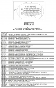

Dalej szukaj na kostce miedzy drzwiami. Rozłącz i sprawdź kostkę (w schematach kostka R3). Jak tam będziesz miał napięcia to wtedy wiązka drzwi jest uszkodzona. Tutaj masz schemat połączeń w kostce R3:
dzięki za odpowiedz.
Sprawdziłem złącze w drzwiach. Na pinach od lusterek nie ma wcale napięcia Pozostałe maja napięcie. Bezpieczniki pod maska i w kabinie sprawdzone. Co robić dalej?
