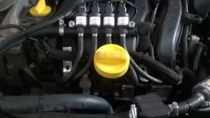

Witam , od niedawna mam gaz w megane 3 1.6 Możecie ocenić czy w tym miejscu można dać wkrętki do gazu, nie powinny być zrobione niżej w metalowej części kolektora?
Gaz zakładał porządny zakład polecany na forum lpg tym bardziej mnie dziwi miejsce ich montażu, dołączam zdjęcie.

Sam się przymierzam do założenia instalacji, jak oglądam galerie to co auto to inaczej zamontowane wtryskiwacze gazowe;
jedni montują w dolny aluminiowy kolektor przy samej głowicy ale chyba jednak większość idzie po łatwiźnie i montuje wtryski w górną plastykową część kolektora...
Nawierty należy robić jak najbliżej wtryskiwaczy benzynowych.
Sytuacja przedstawiona na obrazku jest karygodnym lenistwem i druciarstwem. Jeździć, będzie jeździło, ale sugerowałbym poprawę tego stanu rzeczy.
