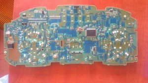

Czytałem, że może to być kwestia regeneracji wyświetlacza. W scenikach pomaga ponowne przylutowanie słynnego "dławika" jednak nasze wyświetlacze od Meganek różnią się. Wiecie które luty na płytce drukowanej należy poprawić czy lecieć po kolei wszystkie?
W załączniku zamieszczam zdjęcie rozebranego wyświetlacza. Czy mógłby ktoś zaznaczyć na nim elementy godne uwagi?
Miał ktoś taki sam problem i uporał się z nim? Może jest to kwestia czegoś innego niż lutów na wyświetlaczu?

Nie jestem pewien czy reset licznika i radia są ze sobą powiązane tzn. jakimś problemem w liczniku. Zegarek też się wyzerował? Sprawdziłbym stan naładowania aku, klemy, połączenia masowe i skrzynkę bezpieczników (zalana?) pod maską, masę na belce w środku bo tam jest masa licznika. Zobacz czy nie ma wilgoci pod dywanikami z przodu. Można obejrzeć kostki od radia.

W kolejności:
- sprawność akumulatora
- stan i mocowanie klem
- stan i mocowanie głównych mas pojazdu.
- sprawność skrzynki bezpieczników we wnętrzu oraz w komorze silnika - pod kątem przerw, braku styku itp.
Reset danych z komputera pokładowego oraz reset ustawień radia związany jest z przerwą w zasilaniu.
