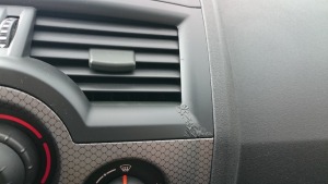

Witam mam problem i pytanie, nie wiadomo kiedy ale kratka nawiewu(środkowa) w prawym dolnym rogu zaczęła się marszczyć. Nie przypominam sobie żeby jakaś wilgoć dostała się. Jakieś pomysły albo propozycje wymiany? czy jest sens? na alledrogo 45 zl kosztuje
Edytowane przez aston76
Zapewne buteleczki z zapachami, zakręcane drewnianymi zakrętkami, które mają płynem nasiąkać i uwalniać jego zapach, wieszane pod lusterkiem powodują takie uszkodzenia. (podobnie mam w sceniolu na ramce od mieszka biegów, jednak w porę to zauważyłem i uszkodzenie jest prawie niewidoczne)
Zbyt wiele płynu wsiąka w drewno i sznurek do zawieszania i się po prostu na zewnątrz buteleczki skrapla.
Taka kropla spada na plastik i niszczy jego powłokę.
Taki sam efekt może być przy buteleczkach z aplikatorami wieszanymi na kratkach.
W ich instrukcji jest wyraźnie podane, by nie wieszać ich w pochylonej pozycji.
A niestety w megankach i sceniolach te kratki są pochylone.

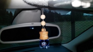

Miałem taką w kratkę wepchniętą ale było zbyt wielkie ryzyko rozlania środka zapachowego w czasie jazdy, dlatego stosuję buteleczkę z drewniana zakrętką pod lusterkiem (produkt K2 z biedrony) ale:
- sznurek zastąpiłem łańcuszkiem kulkowym, takim z metek przy butach. (2 łańcuszki i dodatkowe kulki drewniane, by się tak nie bujała)

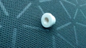

- gumowy korek jakim jest buteleczka zabezpieczona przed zakupem, jest przewiercony tak by powstał otworek 3mm (wiertło 4mm, albo zagrzany do czerwoności nad palnikiem gazowym gwóźdź 2" i otworek w gumie przepalony) i jest ponownie wciśnięty w butelkę.
Daje to mniejszą ilość płynu wsiąkającego w drewno i mniejszą powierzchnię jego zasysania. (brak sznurka)

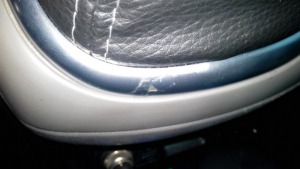

Takie mam uszkodzenie spowodowane kroplą środka zapachowego.

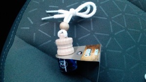

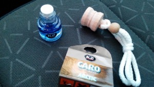

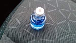

Oryginalny zapach K2 by biedrona
butelka zabezpieczona korkiem

Otwór w korku
Całość zawieszona na osłonie słonecznej na łańcuszkach kulkowych
Widać że tylko drewniana zakrętka jest wilgotna a wyżej zawieszone drewniane kulki już suche.
Przy oryginalnym zawieszeniu sznurek do zawieszenia i kulka też były wilgotne, bo sznurek działa jak knot w lampie naftowej.
