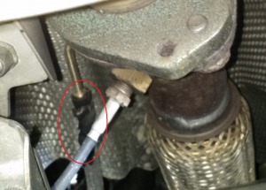

Witam!
Ostatnio odczuwałem wyraźny spadek mocy samochodu (1.9 dCi 130km). Będąc dzisiaj u mechanika, okazało się, że mam przerwane wężyki przy fapie przy czujniku temp. spalin (FOTO). Zarówno od czujnika do filtra i od czujnika za filtr. Słychać wyraźne "syczenie". W serwisie ta część występuje jedynie z czujnikiem - koszt coś koło 1000 PLN. Zamienników brak. Proszę o podpowiedź jak sobie z tym poradzić, miał ktoś już z tym taki problem? Gdzie można dostać takie wężyki? Zostają tylko szroty?
Pozdrawiam!
