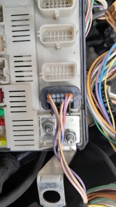

Dzisiaj się zabrałem za sprawdzenie wiązki przedniej, trochę niefortunnie (nie sprawdziłem wiązek od czujnika poziomu oleju, jak wszystko rozebrałem i miałem się do tego dobrać to sobie uświadomiłem że sepie.... sprawę, nie było jak wjechać na kanał, auta się wycisnąć nie dało bo stało lekko pod ukosem i ścianę bym zaliczył, z racji okoliczności jak zawsze na wariata, nie mogłem złożyć żeby znowu to rozebrać), ale... moje wnioski
- wiązka alternator => złącze MT1 pin1 jest ok
- wiązek czujnika oleju nie sprawdziłem
- sądziłem że będzie zgnita instalacja pomiędzy UPC a przelotką do kabiny, nic z tych rzeczy, wszystko ok
- problemy dotyczą tylko złącza MT1

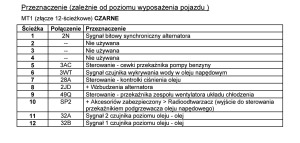

(obecnie ścieżki 1, 11 i 12) u mnie złącze ma tylko 5 ścieżek 1, 5, 7, 11 i 12 (jak w załączniku)
- ogólnie wiedząc to, to bym to olał, ale martwi mnie złącze nr 5, jeśli pada MT1 to kiedyś nie ruszę

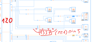

Cd. Z tableta :D
Głównie pytanie do kol. Aniewa
Jeśli pada złącze MT1 to kiedyś raczej nie ruszę ze względu na pin 5, więc dla czego w schemacie złącze nie występuje? Źle to odczytuje? Dla czego w schemacie nie ma złącza MT1 we wiązce 3AC?
Ogólnie, wstępnie obstawiam że uszkodzony mam UPC
Edytowane przez Rbt86

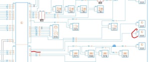

Wszystko jest OK. Patrzyłeś na schemat dla silnika z fabrycznym gazem i dodatkową skrzynką przekaźników umieszczoną pod UPC. Dla Twojego silnika obowiązuje schemat jak poniżej. Sterownik silnika z pinu D1 podaje zasilanie dla przekaźnika pompy paliwa poprzez pin 5 złącza MT1. Przekaźnik jest wewnątrz modułu UPC.
Aaaa teraz rozumie, miałem patrzeć na wtrysk elektroniczny k4m856, dzięki (bo wczoraj to się już pogubiłem w tych schematach, jeszcze do tego presja czasu)

Jeszcze tak z ciekawości, wiązka 28A idzie od czujnika ciśnienia oleju do upc MT1 pin7, gdzie to dalej biegnie? bo nie mogę znaleźć!
To nigdzie dalej nie biegnie. UPC po sieci CAN informuje licznik o ciśnieniu oleju.
